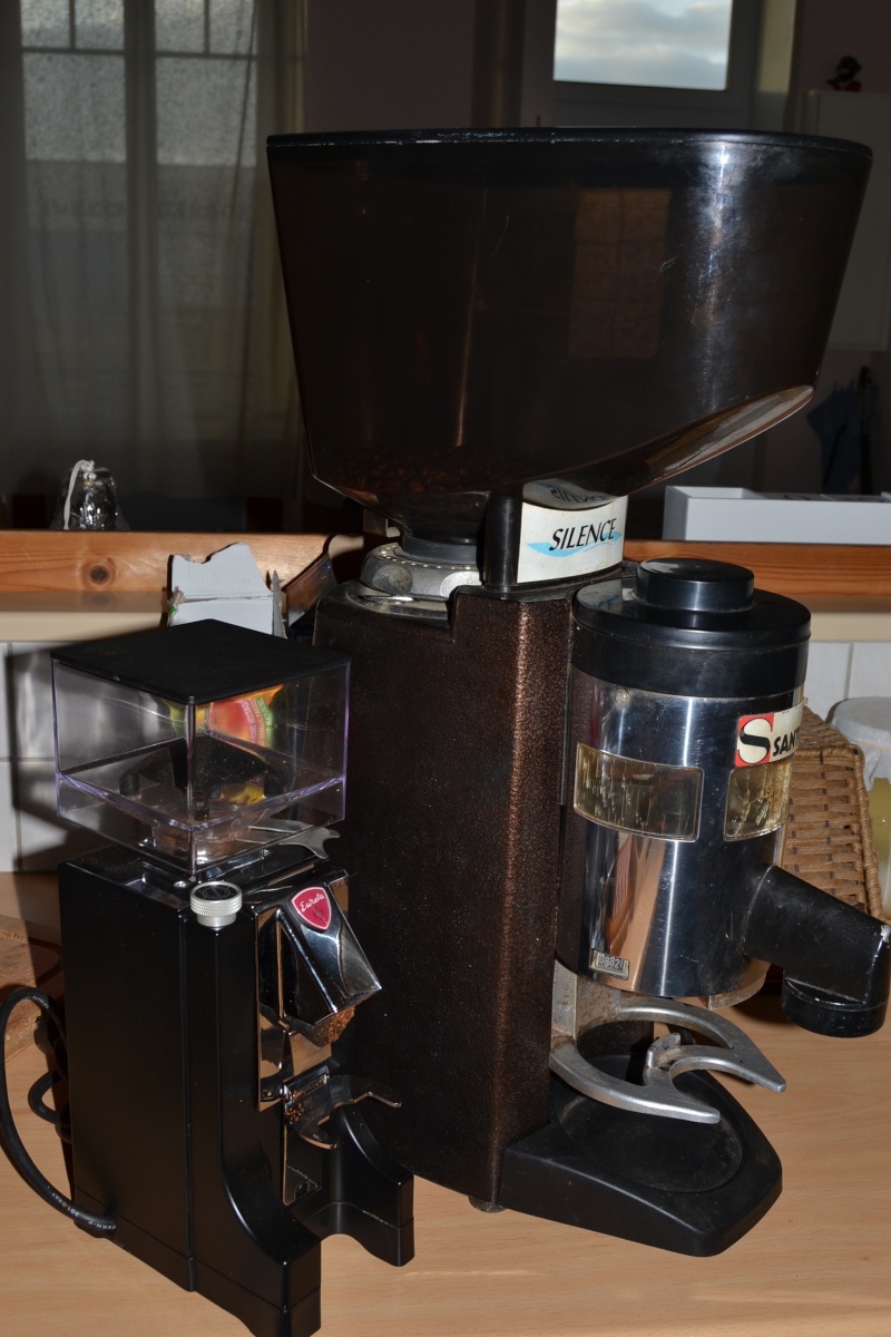

trouvé sur le net, et à 30 km de la maison
Ce santos a servi dans un petit café de village pendant 5 ans et puis à la retraite des proprios il a servi dans leur maison de temps en temps.
il est du 26/04/99 n° de série 310 050
bref je suis reparti avec , il fonctionne bien à priori, j'ai commencé le nettoyage la trémie à une légère fêlure rien de grave et le plexi autour du doseur est un peu félé aussi.
je pense qu'il manque une coupelle pour récupérer la mouture dans un bac en plastique rond ?
sinon la peinture marron bronze est très belle.
c'est un monstre par rapport à mon Euréka Mignon

Belle acquisition ! Si tu pouvais nous faire une petite comparaison avec le Mignon, je pense que ça en aiderait plus d'un Langue3
ps : Bac en plastique pour récupérer la mouture ? Non je ne crois pas il m'a l'air entier.

un gros nettoyage s'impose en tout cas si quelqu'un à un plexi qui traine.....
je pourrai comparer ce week end faut deja que je trouve comment fonctionne la roue crantée qui est sur 0.
