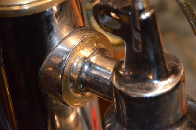

calage d'un plateau à niveau de la bride, pour la fraiser avec une défonceuse et une fraise à bois, qui fonctionne avec les métaux tendres comme le laiton, ou l'alu.L'astuce à noter c'est le micro-calage avec des disques à découper de meuleuse de 2 mm, toujours très pratique
bride fraisée
bride brasée à l'argent, par mon ami Michel, le cador de la metallerie, alors que j'étais juste venu lui emprunter son chalumeau, il l'a fait à ma place et c'est tant mieux,merci encore à lui. le chrome n'a pas trop mangé, je me tâte pour la finition, peut être sabler tout le groupe pour retrouver le laiton?..pour l'instant mon nettoyage est pas très joli, mais la brasure est solide, et étanche apparemment.J'attends les joints des tiges filletées qui solidarisent le couvercle du corps de la machine, impossible de démonter sans bousiller ces 4 petits joints toriques...en attendant la livraison pour les premiers tests...

Sad ça marche pas! impossible de remonter le levier une fois la cuve sous pression, je ne comprends pas, le groupe a un évent sensé permettre au piston de remonter, évent que j'ai évidemment conservé mais qui ne fait plus la blague...y aurait-y des idées?

l'évent débouche dans la "chambre" dans laquelle passe le tuyau, entre la cuve et le groupe...je me demande si c'est pas parce que il n'y a plus d'échange d'air entre la cuve et cette chambre, en fait...la quand je monte le levier, ça fait monter la pression dans la cuve, et ça fait un coussin d'air...
Nombre de messages : 3864
Re: Pavoni Baby
Message par elvice2000 le Mar 08 Mar 2016, 16:29
euréka, c'est bien ça: sur les pavoni, l'air est expulsé par l'évent dans la cuve, qui communique par la chambre, et pas sur les zacconi...je vais essayer de mettre un petit tuyau en la chambre et la cuve, ça devrait faire la rue michel....

[Vous devez être inscrit et connecté pour voir ce lien], on attendra pour la lampe, ça fonctionne!Razz ma petite dernière peut sortir un expresso en un coup de levier.mission accomplie, donc...premier café, le mara tarime de resurrect café, un délice, issu de ma première broche avec mon nouveau gene, un peu french roast sur les bords mais le bon goût du fait maison bounce
