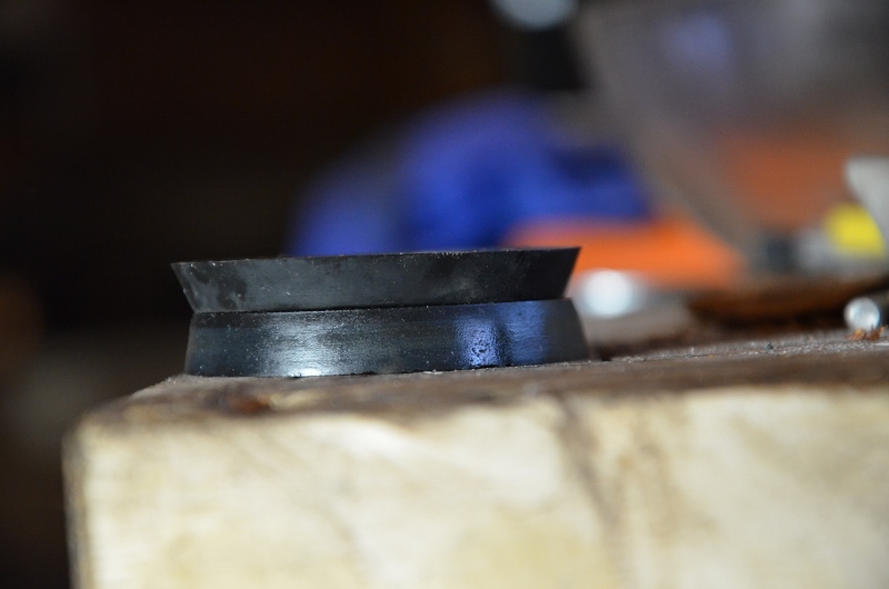

j'ai réussi a enlever les joints du piston sans les abimé, je lui avait fait prendre un bain d'huile chaude au préalable pour détendre l'athmosphère.Les joints sonvraiment en parfait état, donc je vais les remettre, d'autant plus que... les joints de rechange ne sont en fait pas les bons!presque, mais non...ils devraient pouvoir cependant fonctionner, en cas de défaillance d'un des trois vieux...sont-ce des joints de reneka? 54 exterieur et 34 intérieur de diametre,6 mm d'épaisseur...ceux de l'AE font 7 mm d'épais,54 exterieur et 36 intérieur, mais vu leur état je doute qu'il aient fait moins de 35 mm même neufs...
