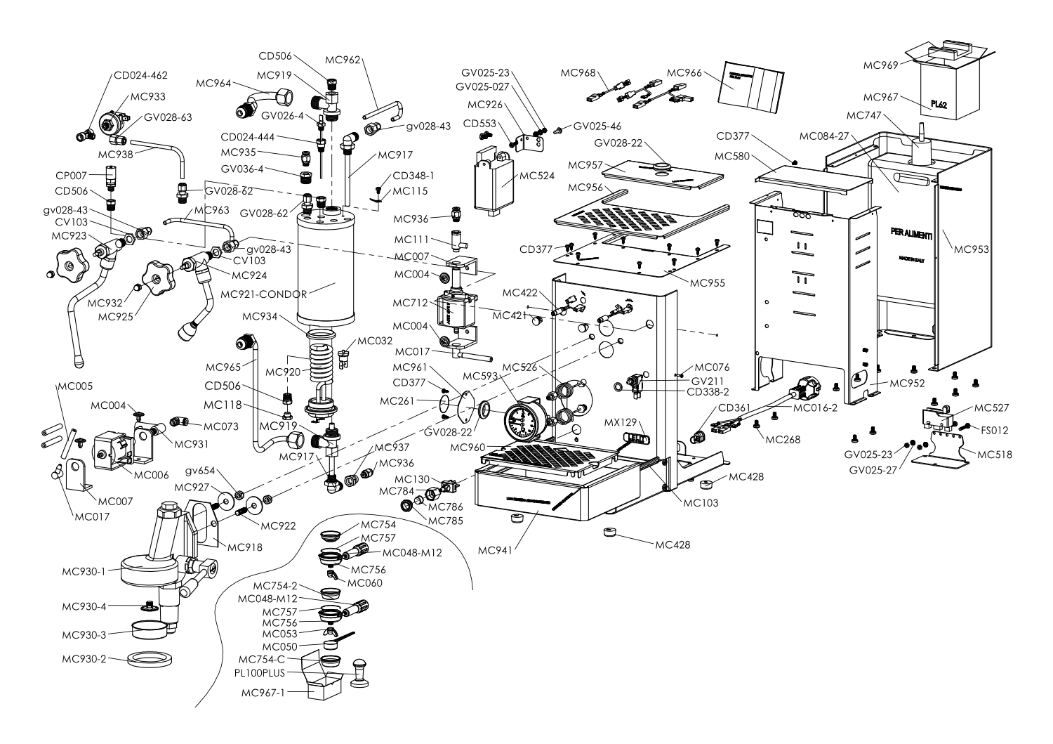

une question sur cette machine. Comment change ton la douchette et le joint? Car Il n'y a pas de vis.
J'ai pas de probleme mais je me prepare car il faudra bien un jour.

Message par Nuelan le Dim 03 Déc 2017, 18:01
Je n'ai pas encore eu besoin de changer le joint donc je n'ai pas encore démonté cette partie, mais ça doit être comme pour la plupart des groupes E61 : si je devais le faire, j'essayerai de faire glisser l'ensemble, joint + douchette vers le bas avec un outil. La douchette de la PL62 possède un sillon sur le pourtour qui doit rendre cette opération plus facile.

Message par roluspress le Dim 03 Déc 2017, 20:25
Ya pas plus simple sur ta douchette MC 930-3 il y a une gorge, tu insères le manche d'une cuillère assez fine ou d'un tournevis et tu fais levier avec le groupe MC 930-1, à plusieurs endroits et petit à petit la douchette et le joint descendent.
Remettre à la main et le serrer simplement avec ton porte filtre et panier.

Message par comprateur le Lun 04 Déc 2017, 07:00
Merci.
Je vois pas trop ou est cette gorge / sillon
Il y a pas d'outil pour cela?
EDIT: Doit-on enlever la douchette regulierement pour nettoyer? Cela ne risque-t'il pas d'abimer le joint ou d'autres pieces?

Message par Nuelan le Lun 04 Déc 2017, 09:07
Le joint se nettoie à l'éponge et la douchette en faisant passer un peu d'eau après chaque café, pas besoin de la démonter pour ça. La gorge, on la sent avec le doigt quand on touche le pourtour de la douchette.

Message par roluspress le Mar 05 Déc 2017, 22:20
Il y a des petites brosses aussi genre brosse à dents,  perso je démonte la douchette une fois par an seulement mais je backflush tous les jours à  l'eau simple et une fois par mois voire deux mois avec pullycaf.

Message par comprateur le Jeu 25 Jan 2018, 07:22
je vais changer la douchette et j'aimerais savoir ou acheter le joint (de groupe ou porte filtre?) au cas ou je l'abimerais. La reference Lelit est: MC930-2 (8.5mm).
je l'ai trouver sur un site italien mais 9E d'envoi.
merci

Message par Manhu le Jeu 25 Jan 2018, 07:29
Il y en a chez maxicoffee sous l'appellation joint de groupe Lelit 58 mm

Message par comprateur le Jeu 25 Jan 2018, 11:32
je le trouve chere chez MC.
J'ai trouve ailleurs a 1.8E et 3E d'envoi; mais j'aimerais avoir confirmation des diametres si quelqu'un les a.
Inner diameter: 57.2mm
Outer diameter: 73.1mm
Height: 8.5mm
