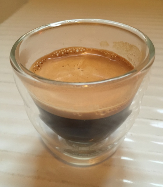

Encore plus que précédemment, le premier shot du sac conservé sous vide (à température ambiante) est spectaculaire :
Même sur du café frais, je n'ai pas si facilement ce type de visuel.
Alors que dans les même conditions (même réglage de moulin), pour le sac sans vide, le débit d'extraction s'est fortement accéléré :
Pour l'aspect gustatif, plus subjectif, je vais prendre mon temps...
