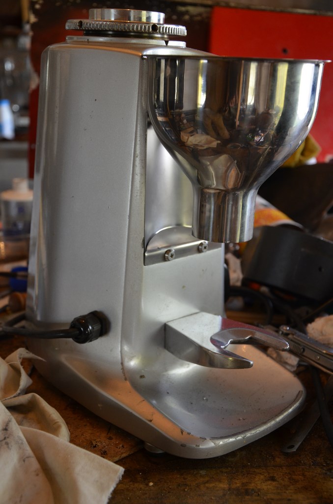

comme mon frère va hérité du mazzer toucan doserless, il faut bien que je m'en refasse un avec mon nouveau SJ...j'ai opté pour un entonnoir à confiture pour moins de 20e dont la forme me plaisait ,car rappelle celle du mini doserless, avec notamment une chute plus franche en sortie de buse, comparé au "traditionnel" en entonnoir a piston, et des courbes qui arrondissent bien l'ensemble...reste a confectionner une plaque pour cacher le moteur, mais ça a un peu de gueule...l'accés a_u nettoyage de la rétention est nickel, peut être qu'après les essais le mazzer toucan deviendra aussi un mazzer à confiture

Re: Mazzer est vacciné
Message par metasystem le Sam 16 Avr 2016, 16:50
chapeau ?!?!
Nombre de messages : 6112
Message par elvice2000 le Sam 16 Avr 2016, 16:51
en bois peut être...
Nombre de messages : 4071
Message par metasystem le Sam 16 Avr 2016, 16:53
au niveau diamètre de réception en bas, ça donne quoi? (Je cherche toujours un remplaçant pour mon raccord 100/40 qui est bourré d'électro-statique)
Message par elvice2000 le Sam 16 Avr 2016, 16:55
43 mm intérieur, ~48,5 mm extérieur
Message par elvice2000 le Dim 17 Avr 2016, 18:25
la suite, j'ai confectionné un cache en redécoupant un saladier inox en cône tronqué, et une petite platine de fixation dans un bout de tôle.j'ai les images mais elles sont séquestrées par android dans mon téléphone pour l'instant, donc voici les photos de la fin de l'opération, j'ai percé taraudé en façade pour les deux vis du bas, et juste percé (à 4,5mmm) et vissé une vis de 5 direct dans le bloc alu pour le trou du haut, la tendreté de l'alu permettant ce genre d'arrangement avec l'académisme, vu que j'avais pas de tarauds de 5 mm Haha
Message par elvice2000 le Sam 23 Avr 2016, 18:06
Merci @La Daurade! Wink va falloir le finir ce travail quand même...je crois que je vais m'inspirer de @rObin , avec un couvercle transparent, mais plutôt en verre, genre couvercle pour mini cocotte...
