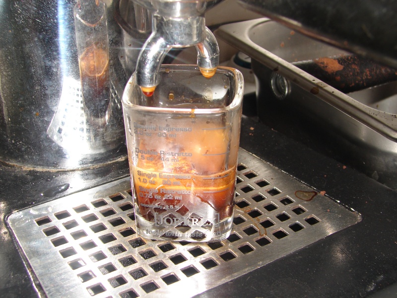

Message par metasystem le Jeu 04 Fév 2016, 20:27
(panier 2T rempli à ras puis tassé... à peine 2mm du bord du haut...)
(très mauvaise photo, mais ça te donne approx le niveau en tasse à la fin du premier coup de levier)
(en cours de remonté du deuxième coup de levier)
(fin du deuxième coup de levier et volume global en tasse)
(résultat sur la crema, ou on est surextrait, mais ça va être difficile de faire mieux chez moi)
(niveau de crema, pas énorme mais elle est quand même là...)
(le caramel qui colle aux bords du verre)
(à peine 1'30 après fin de l'extraction, je retire le pf sans aucun soucis...)
Là c'était pas tip top parce que j'ai mélangé un fond d'équateur avec du salvador... Le réglage moulin était clairement pas optimum parce que mon levier est mal remonté au premier coup...
En plus, mes joints de piston sont morts (remonté d'eau dans le haut du groupe) et mon joint de coupe commence à donner des signes de fatigue (pareil, va falloir que je m'en fabrique un).
Sinon en tasse, le haut était trop chaud (le problème de ces presso bas de gamme qui ont une plage de chauffe trop large) et d'une fuite de pression dans mon robinet de vapeur qui relance trop de cycle de chauffe... Après j'avais en fond de tasse (moins chaud que le haut) un bon côté fruité (qui vient sans doute de l'equateur) des débuts de noisette/cacao. Haut de tasse était un peu moins intéressant... Bon corps global...
