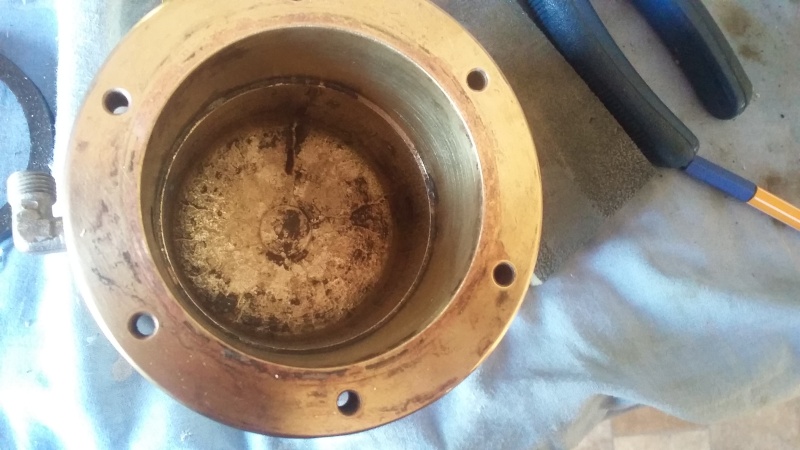

Message par doud le Mar 26 Jan 2016, 11:42
Oui mon groupe fait une pièce avec la chaudière. Mais la configuration est bizarre. Il y à bien une arrivé d'eau (en haut à gauche) au niveau du groupe (logique) mais pas de trou au fond de la cuve.
Serait-ce un Hx?
(La cuve était noire de saleté à l'ouverture. J'ai nettoyé tout ce que je ai pu, mais les petites taches noires que vous voyez ne partirons plus, elles sont ancrées. J'ai tout essayé: acide citrique, bicarbonate, pully caff, vinaigre concentré..acide chlorique..demain je vais essayer avec une buse d'eau à haute pression)

Re: Victoria Arduino
Message par amicalement_votre le Mar 26 Jan 2016, 14:33
- Si je comprends bien, c'est une venus family sans réservoir mais raccordée au réseau. C'est ça ?
- le cube vert c'est une EV2 ?
- je ne vois pas que les interrupteurs qui manquent, il y a aussi tous les fils qui en sortent, par exemple pour commander l'EV3.
- d'ailleurs, où est l'EV3 ??? Disparue ? On voit le tuyau vertical qui sert à évacuer le groupe mais où est l'EV3 ?
- ça ressemble à une lady, mais avec chaudière de 0,8 litres ! Ca doit sortir un jus d'enfer !
Message par doud le Mar 26 Jan 2016, 22:53
Salut Smile
- Oui mais il semblerait qu'elle aurait été modifiée. J'ai contacté Victoria Arduino et ils m'ont dit qu'ils ne pourraient pas me fournir les pièces ou la doc car ils ont repris l'entreprise il y a 15 ans et il y a eu des soucis avec les archives.. ah ces italiens Smile
-Oui c'est une EV2 sur laquelle se branche les conduits "réseau eau-pompe"
-Sisi elle est là; enfin je crois. C'est le petit bidule qui pend sur la première photo (en haut à gauche)
-0,32 litres mais le truc est ultra massif. Le groupe où s’enclenche le porte filtre ne fait qu'un avec la chaudière
Message par amicalement_votre le Mer 27 Jan 2016, 14:19
Finalement, la chaudière que tu as faisant 320ml, ta machine n'est pas une venus qui en a une de 0,8l. La tienne semble vraiment une lady-like en costume de gala. Les possesseurs de lady peuvent-il dire si ce groupe+chaudière est seulement de type Rossi ou bien vraiment identique à celui des lady ? La chaudière là, semble ultra épaisse, beaucoup plus lourde qu'un Rossi, non ?
Sinon Doud, le gros bouton noir, c'est un réglage du thermostat ? Ou je me trompais ?
Comment passe-t-on en mode vapeur ? On tourne ce bouton ?
Nombre de messages : 1410
Message par doud le Mer 27 Jan 2016, 14:32
La chaudière fait plus de 3kg (ma balance sature à 3kg). Il semble que se soit bien un groupe de type Rossi mais bien plus massif que celui que l'on trouve sur une Lady
C'est exactement ça!
