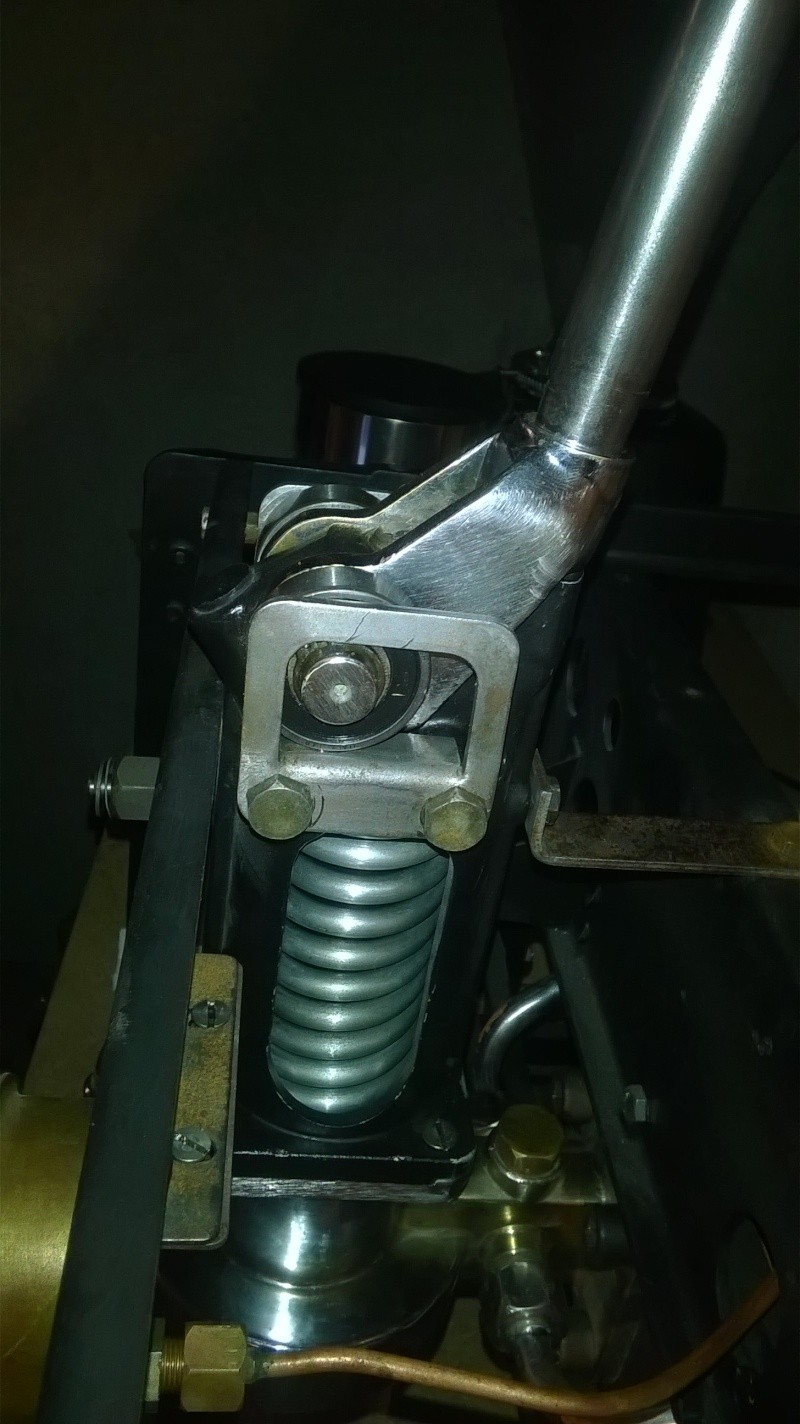

Question pratique, y a-t-il un type de roulement à privilégier pour le levier?

Message par zeb le Sam 30 Jan 2016, 08:51
Ronds !

Message par unptitgab le Sam 30 Jan 2016, 09:16
Ok zeb, c'était donc une question con, les contraintes étant faibles il y a peu de critères excluant, il faut juste qu'ils soient étanches.

Message par zeb le Sam 30 Jan 2016, 17:14
C'est pas ta question qui était con mais moi, connerie du matin, pas malin... Laughing

Message par pootoogoo le Mar 31 Mai 2016, 17:54
@unptitgab, je viens de me rendre compte que les joints de ton piston sont exactement les mêmes que ceux pour la Brugnetti... du coup, je me demande s'il n'y aurait pas d'autres pièces compatibles: est-ce que tu pourrais mesurer le pas de vis du manche du levier ainsi que le diamètre des spires du ressort à tout hasard ? Rolling Eyes
Sinon, ça en est où cet espresso... bientôt ?

Re: Vu une Rancilio à levier à remettre en état
Message par pootoogoo le Mer 01 Juin 2016, 14:21
Merci ! En fait tu peux oublier le diamètre des spires, j'ai plus ou moins trouvé l'info: le ressort de la Rancilio est au bon diamètre mais est beaucoup plus long que ce que j'ai besoin.
Par contre, je n'ai pas trouvé précisément le diamètre du pas de vis de la jonction entre le manche du levier et l'articulation du groupe... seule impression: c'est certainement le plus gros encore disponible à la vente. Alors, espoir... Haha
Tant qu'à être dans la plomberie, tu pourras pas me donner le tuyau. Laughing
Nombre de messages : 3139
Message par unptitgab le Jeu 02 Juin 2016, 07:07
Le pas de vis du manche du levier fait 18 mm.
Message par pootoogoo le Jeu 02 Juin 2016, 15:33
cheers
Super merci... j'ai bien l'impression que c'est bon. Dommage que je n'ai pas l'autre sous la main et surtout que je n'ai pas pris la peine de le mesurer. Embarassed
Le fait est que la plupart des manches sont beaucoup plus petits (en M15 ou M16, d'après ce que j'ai vu). Seul hic, le prix... 242 US$ celui que j'ai vu, ça fait un peu mal.  Sad
