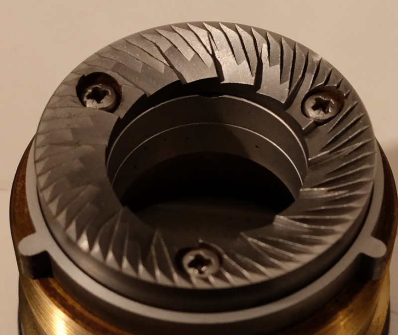

je viens de dégoter mon premier moulin: un Compak K6 Silenzio
je ne sais pas grand chose dessus si ce n'est qu'il a 10 ans et que c'est un modèle de bar. Et comme je suis totalement novice, vos avis et conseils seront les bienvenus...
J'ai entamé son nettoyage, le doseur et les meules, notamment (l'extérieur était très propre)
Pourriez vous me dire, si, a votre avis, les meules sont en bon état ou s'il faut les changer...
merci d'avance et bonne soirée
http://www.servimg.com/view/19339423/10
http://www.servimg.com/view/19339423/9
http://www.servimg.com/view/19339423/8
http://www.servimg.com/view/19339423/7
http://www.servimg.com/view/19339423/6

Ça a l'air encore fort convenable.
Passe ton doigt dessus, si ça glisse en douceur, et donc que ne sens pas bien les arrêtes, alors c'est mort (ne t'attends pas non plus à ce que ça coupe comme un rasoir, hein). C'est le meilleur moyen de t'en faire une idée, plutôt que les photos.

Message par laumal le Jeu 15 Oct 2015, 20:18
Super, merci!
Effectivement, ça a l'air d'accrocher "un peu"...
Vivement demain que je puisse tester !

Alooors... j'ai testé mon moulin et la granulométrie de la mouture est assez irrégulière.
Je vais essayer de trouver sur le forum si le réglage du "parallélisme" des meules pourrait avoir une incidence sur ce point?..
A moins que l'usure des meules n'en ait une...

Message par Pig le Lun 19 Oct 2015, 16:03
Euh... as-tu testé en broyant assez fin pour un vrai expresso? Sinon, c'est normal d'avoir de l'irrégularité, ce n'est pas un broyeur pour méthodes douces.
Une petite photo en macro avec une pièce de monnaie à côté, ça pourrait aider Wink

Message par laumal le Lun 19 Oct 2015, 16:07
J'ai essayé la première fois et effectivement, c'était plus régulier (mais trop fin pour ma cafetière italienne type moka...) Après, j'ai testé plus gros... et là c'était plus irrégulier également...
Je retourne a la tache et je poste une photo pour avis...

Message par laumal le Lun 19 Oct 2015, 17:35
http://www.servimg.com/view/19339423/11
http://www.servimg.com/view/19339423/12
voici deux photos de mouture (difficile de faire de la macro avec mon objectif...je ne sais pas si elles seront assez précises...)
sur la mouture la plus fine, je trouve que le moulin a tendance a siffler...(je n'avais pas remarqué ça, hier...)
Sur la mouture la plus "grossière, il y a un peu d'irrégularités mais moins qu'hier également est ce que cela te semble correct?

Message par Pig le Lun 19 Oct 2015, 19:16
La mouture grossière ne doit pas être prise en compte, le broyeur n'et pas construit pour ça.
La mouture fine semble correcte, mais tu avoueras qu'on ne voit pas les grains, c'est donc difficile de s'en faire une idée.
