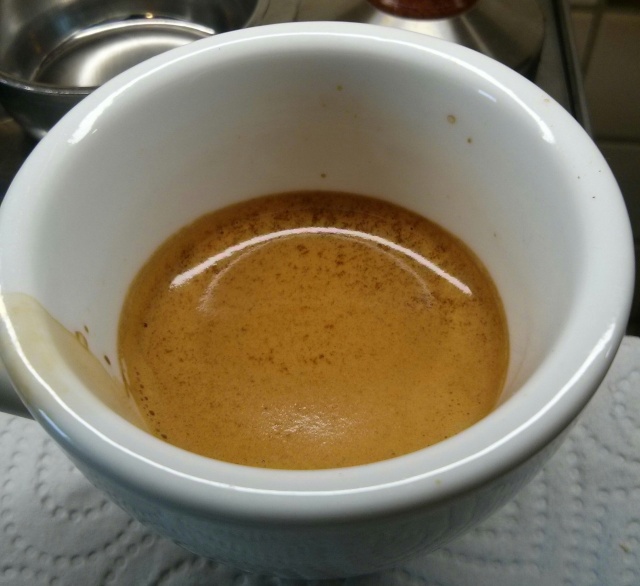

Message par ivan dlabibinosouzof le Mar 13 Oct 2015, 14:23
Galette issue de ma peppina.
Systématiquement j'ai cette forme de marc moins humidifié par l'eau. Bizarre, quelque soit la façon dont je distribue et tasse !
Pour autant l'extraction est pas mal sur le plan gustatif et visuel :
