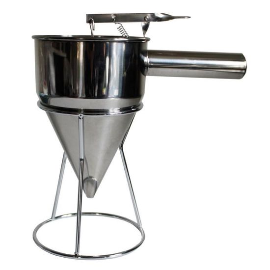

Je sais pas si c'est encore la mode des Mazzer doserless (on dirait que c'est plutot les Fiorenzato et autres) mais j'ai finalement trouvé un candidat pas mal.
Rappelez-vous de ce bricolage:
le problème (à l'époque) était que l'entonnoir à piston était trop cher à l'importation.
et bien figurez-vous qu'en ce moment, chez Alinea, c'est la fête du s... euh de l'entonnoir:
20euros l'entonnoir - cone doserless en inox, diametre 13cm
j'en ai pris un, je suis en train de le charcuter Wink

Etant possesseur d'un mazzer SJ depuis hier, je souhaite le passer directement en doserless.
Concernant la distribution dans le porte filtre, c'est quand même correct ou ça en met partout.
Je vais attendre vos retours avant de passer commande.
Merci d'avance

Il faudra que tu fasses bien gaffe à scier au moins trois centimètres au bout de l'entonnoir. Perso j'utilise le haut d'un gobelet en plastique que j'ai découpé pour le déposer dans le filtre lorsque je tire ma mouture. Ça évite d'en foutre au large en effet. D'autres utilisent même un petit fouet pour homogénéiser la mouture, mais je n'en ai jamais eu la nécessité. Tu devras également bien "balayer" la mouture qui reste coller à l'intérieur du cône (électrostatisme oblige).

Oh y'a pas plus évident que le doserless Smile Surtout que si tu as le matériel adéquat ça ne devrait même pas te prendre une heure. Personnellement le doseur ne m'avait jamais convaincu : rétention, propreté, manipulation ... c'était plus une tare qu'autre chose, alors qu'avec le doserless, c'est un peu la vie Smile

+1 le doserless c'est au top, avec un dremel + disque a tronçonner c'est assez vite fait
j'ai monté le mien c'est un plaisir (en plus du soufflet qui évite le coup de pinceau dans le conduit ou bien dans le cône :P ) je me lasse pas de regarder le café moulu tomber dans le PF Laughing
comme [Vous devez être inscrit et connecté pour voir ce lien] j'utilise un gobelet en plastique coupé pour pas en mettre à coté car je remplis le filtre à fond (18g dans un 2T en general) mais si je remplissais pas autant j'en aurais pas besoin tellement le café descend doucement avec le cône

J'ai réalisé cette modification moi aussi.
C'est simple à faire mais dremel obligatoire je pense.
L'entonnoir va plutôt bien, même s'il manque un poil en diamètre.
Comme j'ai un PF bottomless, la distribution se fait facilement et proprement.
