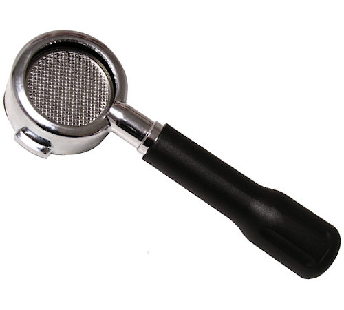

Après avoir parcouru le forum de fond en comble ou presque (notamment plusieurs sujets de débutants avec Lelit très intéressants) je me rends compte que ces machines ont des typologies de réglages vraiment différentes des autres... Mais pourquoi ?
En ce moment, je finis une poche de "La semeuse Don Marco", typé italien donc corsé, que je prépare comme suit :
- 14,5g de café
- moulin à index 1,5 (je sais ça ne veut rien dire puisque la trémie n'est jamais réglée pareil semble-t'il)
- PID 95°C
- extraction (pf bottomless): 8-10 sec avant les premières gouttes, total d'extraction entre 30 et 35 sec suivant le volume désiré. 16 à 21g de café tiré. (ça correspond à un double ristretto? expresso court? je m'y perds...)
- résultat : créma tigrée, 50% du volume en tasse juste après l'extraction, puis un petit tiers à 1min.
- goût : amer, trop, mais je suis plutôt attiré vers les cafés doux, limite acide.
Questions :
- quantité de café OK ? Je n'ose pas en mettre plus, de peur de gâcher, et d'obtenir un café trop amer ?
- Ma galette comporte parfois un petit peu de bouilasse dessus, peut être lié à un manque café. J'ai essayé de pousser à 15g (sans changer la mouture) et le café est trop amer, et la galette part en "strates" (chanelling?)
- comment est-ce que l'on démonte la trémie du moulin ?!? Juste pour nettoyer...
Merci d'avance pour vos précieux conseils et réponses !

Message par Panda_xav le Ven 24 Juil 2015, 10:21
Merci pour vos conseils ! Malheureusement par manque de place je ne peux pas prendre de moulin séparé, et puis ma tendre chérie ne serait pas trop heureuse que 3 mois après son cadeau j'en occulte la moitié.
Sinon, pour le café je suis d'accord, d'ailleurs j'ai eu un excellent café avec le yrgacheffe (orthographe à confirmer!) et le Moka sidamo, plus léger, limite trop acide (mais avec le PID à 98° c'est passé tout seul)...
A 14,5gr de café le filtre est à ras bord, je répartis au doigt sans appuyer et tasse modérément. La galette "crue" finit à 3 / 4 mm du bord supérieur du filre.
Mes essais avec filtre 1T et ESE sont désastreux : trop de café donc le PDF ne se monte pas, pas assez de café, le tassage est compliqué, le résultat est plat... je préfère consommer plus de grains et avoir un résultat plus stable.
Pour le PID, effectivement je vois qu'il faut souvent ajouter 7 à 8°, mais je voudrai d'abord mesurer la température de l'eau, je cherche une sonde car avec un thermomètre simple la réactivité n'est pas tout à fait là.
Enfin, c'est une machine achetée sur MaxiC, livré avec plusieurs poches ce qui m'a effectivement permis de déterminer ma préférence pour les choses plus douces.
Enfin sauf pour un affogato ou j'apprécie le côté très corsé, mais c'est un autre débat!
Sinon, pour ce qui est du grammage de café tiré, j'ai vu comme référence sur le forum 1gr de mouture = 2gr d'expresso, 1gr moulu = 1gr de ristretto. C'est valable pour Lelit ou son besoin de "tirer court" vient perturber cela ?
Merci encore... :-)

Message par Panda_xav le Lun 27 Juil 2015, 15:58
Si je mouds plus fin, ça ne coule pas. là je suis déjà limite (premières gouttes au bout de 8~10sec) !
J'ai appliqué la démarche décrite ailleurs sur le forum : moulin au mini ou presque, 1° essai. Ca coule pas = moudre un chouille plus gros. 2° essai... etc.
Panier et PF d'origine!

Message par Panda_xav le Lun 27 Juil 2015, 20:44
Filtre 2t uniquement! J'ai eu quelques essais avec 1T puis ESE, mais je n'ai fait que gâcher. Du coup je fais comme tout le monde ! lol!

Message par amicalement_votre le Lun 27 Juil 2015, 22:39
panda, as-tu une photo des deux filtres 1T et 2T ? 15g max dans le 2T, c'est incompréhensible.
Perso je peux monter à 23g... bon, pas la même marque mais quand même, et dans le 1T, 14g.
Nombre de messages : 1410
Re: Lelit PL042 TEMD (PID) : paramètres idéaux
Message par Panda_xav le Lun 27 Juil 2015, 23:08
Vous me sciez. A moins que je meule trop gros, et que je ne tasse pas assez ?!?
Je ne dispose malheureusement pas de photos là tout de suite, m'enfin c'est un filtre 2T adapté au groupe 57mm de la bête, tout ce qu'il y a de plus con si j'ose dire!! Allez, vous m'avez convaincu, demain matin j'essaye 17gr (houhou c'est la révolution!)

Message par ivan dlabibinosouzof le Mer 29 Juil 2015, 22:22
J'ai pas l'impression que ça soit le même porte-filtre, fais voir le manche en entier.

Message par Panda_xav le Mer 29 Juil 2015, 23:37
C'est celui ci chef! 350grammes d'amour en laiton et plastique chef!
