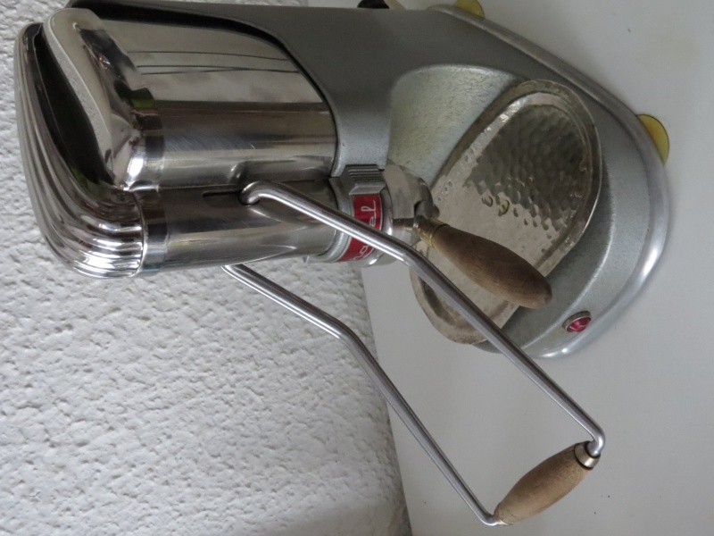

Quelques images du navire :
démontée

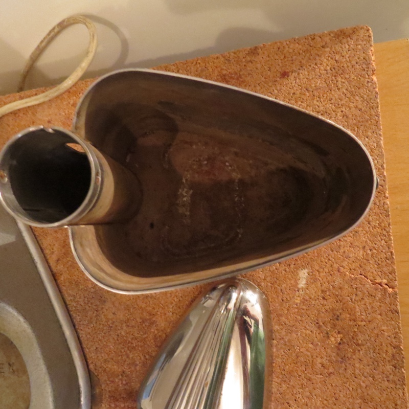

j'avais un peu peur en voyant l'état du reservoir
mais avec un peu d'huile de coude ça part relativement bien
