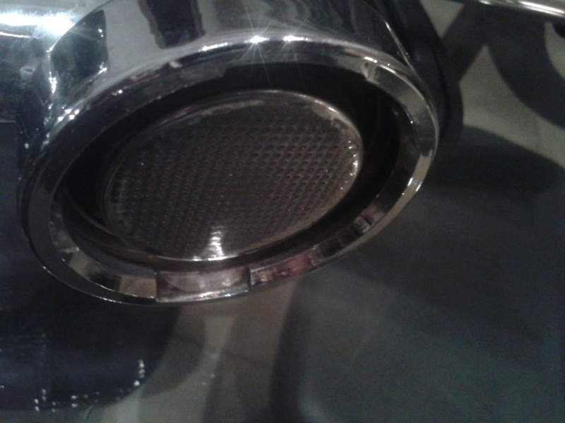

Voici la bête reçu aujourd'hui (et je m'excuse de la qualité médiocre des photos, je dois racheter une caméra)
Je ne suis pas bricoleur cependant mon vendeur m'a assuré qu'elle etait en excellente état, joint du groupe également en bon état (je verrai lors de mes tests)
J'ai vérifié la taille du porte filtre c'est bien du  51 mn . Elle doit donc daté des années 2000 -2008 . Je remarque  que les 2 boutons poussoir d'alimentation doivent être utilisés de manière précise. En effet les 2  permettent de monter en température puis il faudrait éteindre le bouton du bas et ainsi rester sur une puissance de 200 watt d'après l'ancien membre  que je salue au passage CHAG4754
Mais j'avoue ne pas comprendre l'utilité d'avoir 2 type de puissances différentes, est ce une manière d’économiser de l’énergie en l'absence de robinet vapeur ? Je n'ai pas fais pas gaffe si les autres modeles la Pavoni ont 2 boutons d'alimentations
La douchette et le joint semblent en bon état
et voici le porte filtre après nettoyage à la javel puis vinaigre de cidre ( je n'avais pas de vinaigre blanc sur moi), puis lavage au puly caff
J'ai pas mal enlevé de ce qui était encrassé néanmoins est ce insuffisant ? On voit effectivement le laiton suite à l'usure... Puis je  encore mieux nettoyer avec quel produit ?
C'est la première fois que j'achète d'occaz du coup je n'ai pas l'habitude de voir un porte filtre pas super bien entretenu
Merci d'avance pour vos retours
Demain je détartrera avec de l'acide citrique, rincera et commencera mes premiers shots...

Message par rotchitos le Sam 06 Juin 2015, 08:39
Deux puissances pour
1/monter en T° rapidement (essaie seulement avec le 200w pour voir)
2/ maintient en T° modérée (essaie de rester avec le 800w pour voir)
Je pense que le mieux serait de démonter le groupe pour voir dans quel état est le piston, ainsi que les joints.
ce n'est pas très compliqué et te permettra de partir sur du propre.
Après le seul "truc" à voir est de savoir si la résistance est entartré ou pas. Avec une lampe de poche tu peux apercevoir l'état de celle-ci sans tout démonter, enfin ça donne un idée de l'état.

Message par vlad83 le Sam 06 Juin 2015, 10:41
oups, désolez j'ai oublié le porte filtre en photo..là voici après nettoyage (insuffisant encore j'imagine ??)
merci pour  précieux conseils
L'interieur de la chaudiere a l'air nickel juste un peu poussiéreux (la résistance a sa couleur d'origine, pas de traces blanches visible avec la lampe) mais le vendeur m'a assuré n’utiliser que l'eau en bouteille
Je vais la detartrer (un peu ) avec de l'acide citrique  (detarttrant universel trouvé au supermarché)puis rinçer  et en fin de journée tester un shot

Message par zeb le Sam 06 Juin 2015, 11:27
Inutile d'agresser les métaux si il n'y a rien à enlever. La ils ont fait leur couche de protection c'est dommage de l'enlever avec l'acide Wink

Message par vlad83 le Sam 06 Juin 2015, 11:43
oui  Zeb tu as raison, en effet la réaction des métaux fait que l'eau sorti est  turquoise .. . Je vais bien rincer avec de l'eau..jusqu'a disparition de cette couleur..
Par contre au bout de 10 min. de chauffe le petit soufflement lié a la pression qui signifie qu'on est a la bonne température ne s’arrête pas, ou n'a pas l'air de s’arrêter, et un membre préconisait a ce moment là (donc après 10 -15 min.  de chauffe) d’éteindre l'appareil puisqu'elle est a bonne température et de lancer l'extraction...Moi je ne sais pas toutefois logiquement la machine , lorsqu'elle émet ce bruit de soufflement est censé disparaître après quelques secondes voir minutes   vu qu'elle arrive a bonne temperature ??
Merci pour votre aide je suis vraiment novice avec les leviers  Haha
Mise à jour : j'ai eu le vendeur il m'a confirmé que le bruit de sifflement est normale et diminue après un ou plusieurs dû à la pression qui diminue
