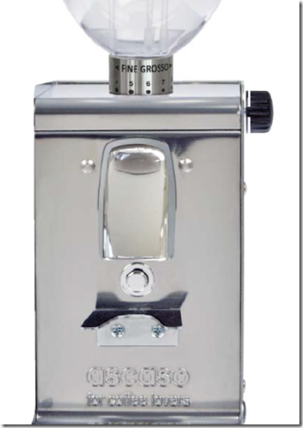

Bouton compte-tours sur Ascaso i-steel :
Mat : http://fr.rs-online.com/web/p/boutons-pour-potentiometre/7377704/
Brillant : http://fr.rs-online.com/web/p/boutons-pour-potentiometre/7732710/
Décalage au maximum de la tige de réglage pour récupérer la longueur nécessaire au nouveau bouton :
Perçage d'un petit trou (diamètre 2mm) de blocage du bouton :
Montage :
