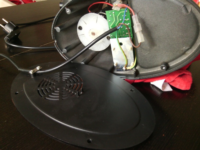

Après quelques mois d'utilisation, je fais un petit nettoyage un peu plus avancé.
Ouverture sous le moulin ici, 4 vis avec les pieds en gomme :
Du café a fui dans le moulin (ce que j'avais repéré d'où ma modification du joint entre la sortie du broyeur et le bec qui va vers le pf) :
C'est bof, car le café recouvre aussi le moteur, le timer, etc… Neutral
