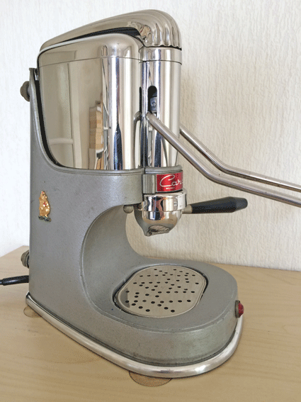

Mon Arrarex (modèle V1.0 gris) est arrivée d'Italie mais comme je ne m'y connais pas assez en bricolage je me fais aider par un collègue de travail.
Pour l'instant il y a une prise italienne, on a branché avec des câbles, elle a marché mais les plombs ont sauté.
On a testé la méthode Ceccarelli (enlever la mise à terre) ça va mieux, les plombs ne sautent plus et on a réussi à faire chauffer l'eau à 99°. Il y avait aussi au départ de la chauffe un problème de faux contact, on a desserré les 2 vis billes qui fixent la partie résistance devant, et mesuré, maintenant il semble qu'on n'a plus de risque de prendre des secousses.
Demain on change le câble électrique.

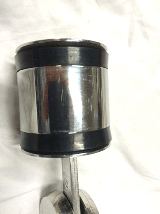

2: Les joints: ils ont l'air neuf malgré l'âge de la machine, quels sont les signes qui montrent qu'il faut les changer?
Je vais en commander quand même, mais ça m'intrigue, quand je pense à la gueule des joints de ma Pavoni qu'il faut changer tous les 10 ans...

Je ferais une photo des joints dès que possible.

Pour les joints, ne pas hésiter à les changer. Ca ne coute pas grand chose chez Franscesco. Prendre éventuellement un mini tamper et une sorte d'entonnoir (ne sais plus si chez lui ou chez Orphan) pour vider la mouture dans le filtre.

Over, il y a aussi ( sur ton modèle Arrarex ) un petit joint torique au fond du piston . pour l'enlever il faut désolidariser le bas du piston du reste et sur le site Orphan , tu as un guide avec des photos qui t'indique comment faire ( process et outils à avoir )

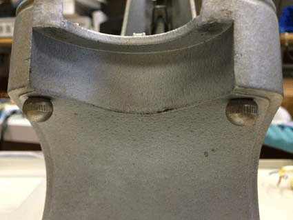

Un dernier essai de chauffe pour revérifier le tout, et voilà que les plombs ont re-sauté... Evil or Very Mad
Je me demande si j'ai bien fixé la cuve qui entoure la résistance, peut-être qu'elle ne doit absolument pas toucher les bords de la machine? La fixation à l'avant (à gauche du V et à droite du M) me semble bien fragile, les vis- billes qui tiennent dessous aussi... Sur les modèles ultérieurs que j'ai vu en photo, cela a l'air plus stable.
Si quelqu'un connait ce problème, je suis toute ouïe! J'ai fait qqs photos...
et les joints:

- Pour le disjoncteur qui saute (en tout cas sur ma v1.0): il faut que l'extérieur du réservoir soit absolument sec. Absolument signifie A-BSO-LU-MENT. En fait, si tu remplis le réservoir en le démontant et en le remplissant au robinet, fait très attention à ne pas mouiller sa surface extérieure. Je ne sais pas où ça joue, mais si un peu d'eau se glisse je en sais où sous le réservoir, il faut des heures pour que ça sèche complètement et pendant cette durée, le disjoncteur claque. Quand c'est 100% sec, il ne disjoncte jamais (chez moi).
J'ai eu un tel problème de disjoncteur par intermittence pendant la première semaine où j'ai eu la mienne et ai remarqué que ça claquait uniquement quand mon réservoir était un peu mouillé. En partant sur cette hypothèse, depuis, je fais attention en le remplissant.... et 200 allumages plus tard.... le disjoncteur n'a absolument plus jamais sauté.

Cet après midi, j'ai fait mes premiers essais.
Je vous montre le 2e. Arabica avec une pointe de Robusta.
J'ai comparé avec un expresso "Pavoni", et j'ai compris ce qu'était un café sirupeux.
