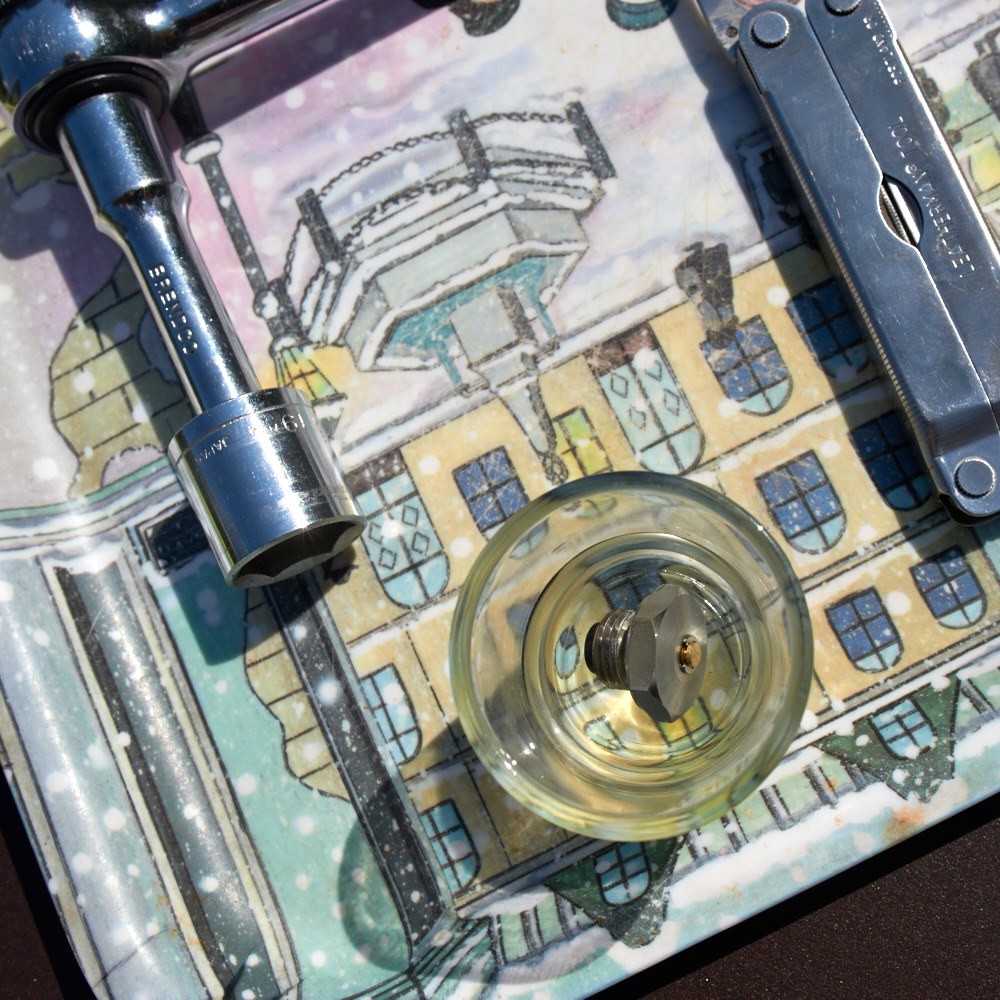

Voilà je me suis lancé. La vanne casse vide trempe dans le vinaigre d'alcool à 8%.

J'ai passé cette casse vide 2 fois au détartrage. Mais elle est ultra propre de ce coté là et pourtant elle ne fonctionne toujours pas.
J'ai donc démonté le petit piston en métal jaune qui coulisse dans la casse vide.
Je pense que c'est la mini rondelle noire au bout de ce piston qui a vieilli et qui reste collée au corps de la casse vide et non pas un problème de calcaire.
Est-ce possible ?
Nombre de messages : 3332
Re: Cimbali junior questions techniques et entretien
Message par dynamos le Dim 09 Aoû 2015, 13:13
Oui c'est ton joint qui est cuit, tu peux en trouver chez casto de cette taille, par contre aucune info pour sa résistance en température sur l'emballage
