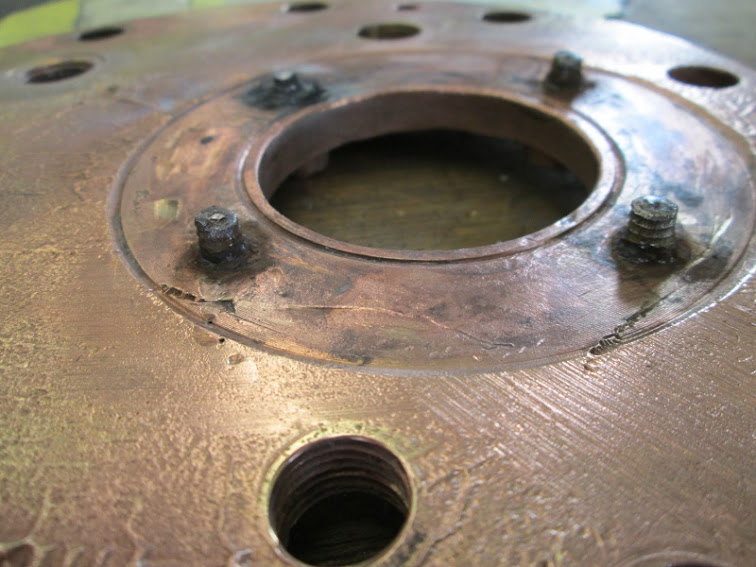

L'hiver n'a rien fait de plus pour les quatre vis de la résistance cassées et bloquées dans leurs pas de vis. Un petit nettoyage et du dégrippant, la rouille a tellement gonflé dans les pas de vis que rien ne pénètre. C'est le moment de demander de l'aide à mon ami Étienne.
Premier essai avec la méthode garagiste:
Des écrous soudés à l'arc sur les moignons qui dépassent.
Malheureusement, y'a rien qui bouge et quand on tourne, ça casse simplement plus bas.  Crying or Very sad
Trempage dans un bain d'antirouille très puissant... (du "Pronox", produit industriel pour le nettoyage de l'inox qui serait un barbiturique de type Gardénal ?  scratch )
Ça a bien bouffé la rouille mais ça n'a pas pénétré en profondeur... les moignons sont juste beaucoup mieux dégagés. C'est encore collé solide, impossible de faire tourner quoi que ce soit.  Neutral
Va falloir limer tout ça, percer et refaire le filet...  Sad

Il faut bien centrer ton premier perçage, une fois fait c'est galette. Tu perces jusqu'à 6,5 petit à petit et tu élimine ce qui reste (0,3mm en M8) en taraudant.
Nombre de messages : 9438

Je ne pensais pas qu'on pouvait être ému par quatre boulons. Un grand merci à mon Armand à moi, Étienne.
