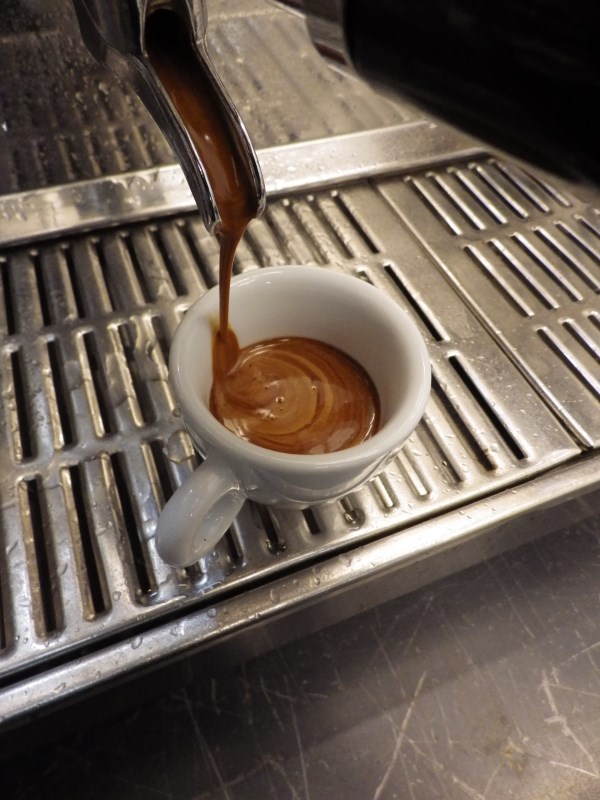

Avec tout ça, on oublierait presque de se faire un café...  Rolling Eyes
Premier shot sur cette machine en plus de 10-20 ans... honneur au levier forcément.
Pas mal pour un début.
Idem pour le groupe à pompe, ça demanderai un ajustement de débit mais ça se boit (pour celui-là, c'est bidoowee le cobaye  Wink ).

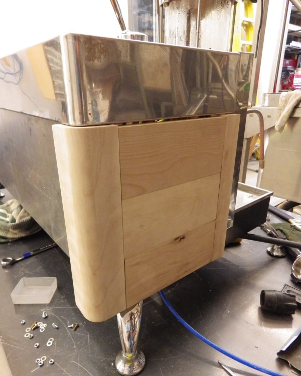

J'avais parlé de bois... le choix s'est porté sur le merisier, dédicace porte-bonheur à Pief (s'il revient consulter ce fil il comprendra certainement l'allusion Wink ).
Alors voilà, la courbure des pièces d'angles est préparée à l'Atelier Clark (tout à côté) pour un prix défiant toute concurrence, la découpe à l'atelier par mes soins... et mise en place pour un premier aperçu:
Il s'agit maintenant que ça tienne tout seul. Bidoowee après une longue recherche a finit par trouver des attaches similaires à celles des panneaux amovibles Aurora. C'est le moment de tester si ça marche bien.
Montage/assemblage des côtés:
Mise en place:
«Des p'tits trous, des p'tits trous
Je fais des p'tits trous !»
Et voilà, plus besoin de cales maintenant.  Cool

Message par elvice2000 le Lun 19 Fév 2018, 08:44
joli le bois ! ça adoucit le look brut des auroras, et avec tes pieds de luxe, ça en fait la plus belle de la liste des machines connues que tu as réalisé avec bidoowee Wink
Nombre de messages : 4072
Re: La petite brune de l'aurore [Brugnetti Aurora]
Message par BleuzenFlow le Lun 19 Fév 2018, 08:47
Waow ! ça va lui donner une touche personnalisée unique ! Bravo, je trouve ça très joli !!

Message par arcandias le Lun 19 Fév 2018, 09:40
Joli travail !!!
(les trous ne sont pas alignés mais bon.... Laughing , c'est une considération à cause de @dynamos )
Par contre, les gouts et les couleurs, mais je trouve dommage que le bois ne soit pas plus torturé, avec des noeuds et d'une couleur plus sombre.... Mais encore une fois, les gouts et les couleurs...

Message par dynamos le Lun 19 Fév 2018, 11:30
Superbe l’habillage de merisier Wink
Il a été collé en plus du vissage ?
Tu penses tourner les poignées aussi ?
Si je peux me permettre Seb ?  Embarassed
Il y a quelque chose qui me gène depuis le début sur le choix de ces pieds,
Qui je trouve font un peu trop canapé  scratch
Es que se sont les pieds eux mêmes ou l'angle de pose ou trop sur l’extérieur ?
J’enchaîne Embarassed sur le contour du chauffe tasse que je trouve trop haut, trop mastoc,
Un "fil" genre Slayer Steam aurait réduit la hauteur de machine et ajouté un plus geek
CanadianTouch Wink
Nombre de messages : 2317
Message par pootoogoo le Lun 19 Fév 2018, 14:19
Pas de problème Ludo, les choix sont aussi fait pour être critiqués. Wink
L'habillage c'est juste vissé, et ce n'est pas tout à fait fini. Je ne sais pas si ça plaira à arcandias mais ça sera un peu plus sombre au final.
Pour le contour du chauffe-tasse, je suis d'accord mais j'ai tenu à garder le plus possible des pièces originales de la machine. Il manque aussi les pièces d'angle (en bois aussi) qui adoucissent un peu le côté mastoc.
Pour les pieds, c'est effectivement discutable... bidoowee dit que ça fait "bain magique". Moi, je m'y suis attaché. Je trouve que ça donne une touche particulière à la machine, plus légère, plus sauterelle malgré son allure massive... je ne sais pas comment dire.
En tout cas, c'est trop tard, Heureux je ne pourrais plus revenir aux pieds carrés en caoutchouc maintenant et en plus ça plaît bien au futur utilisateur. Smile
Message par dynamos le Lun 19 Fév 2018, 14:32
Langue3 Wink
Message par arcandias le Lun 19 Fév 2018, 16:20
Embarassed
arcandias
Date d'inscription : 06/04/2015
Machine à café : Elektra SXC
Nombre de messages : 347
Localisation : Bordeaux
Message par dynamos le Lun 19 Fév 2018, 16:34
@pootoogoo tu voulais peut-être dire "plus aérienne" ? bounce
Message par r0bin le Lun 19 Fév 2018, 21:44
c'est top!
pour alléger la machine, j'aurais mis moins de lattes/couches horizontales de bois: il y en a 3, en enlevant une (celle du bas) je pense que la machine pourrait gagner en finesse et en légèreté. ou alors couper le bois en biais sur la dernière latte, une forme évasée pour amincir la base.
sinon je trouve ça très joli le placage bois, et j'aime bien les pieds également !  (les gouts et les couleurs  clin d'oeil )
Nombre de messages : 2592
Message par pootoogoo le Mar 20 Fév 2018, 00:59
Ah oui mais il me fallait absolument trois lattes égales... ça va avec la suite.
C'est vrai que j'aurais pu toutes les recouper... mais bon, elle sont déjà assez étroites (y'a aussi un petit effet "grand angle" de l'appareil qui est trompeur). Faut venir la voir en vrai. Wink
